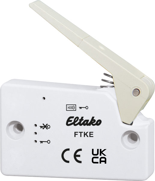

der neue FTKE hat auch Charge 42/2022 und sieht so aus:
https://www.eltako.com/wp-content/uploads/2022/04/FTKE-rw-2.jpg
Mein erster sieht so aus:
https://m.media-amazon.com/images/I/41Gu4rVmd3L._AC_SL1000_.jpg
... und in diesem ist ein PTM535-5 verbaut.
Aus Unwissenheit würde ich pauschal sagen der "neue" ist für Großbritannien und Kanada  ;)

Ich habe nochmal einen weiteren FTKE bestellt, dieses Mal ist er Charge 43/2022. Leider unverändertes Verhalten: Liefert den gleichen Key und lässt sich verschlüsselt nicht anlernen.
Ich habe nochmal bei Eltako nachgehakt.

Hast Du zufällig Eltako-Aktoren, in denen Du den FTKE mal testweise einlernen könntest? Vermutlich klappt das bei alten Aktoren nicht und wäre dann vielleicht nochmal überzeugender bei Eltako.
