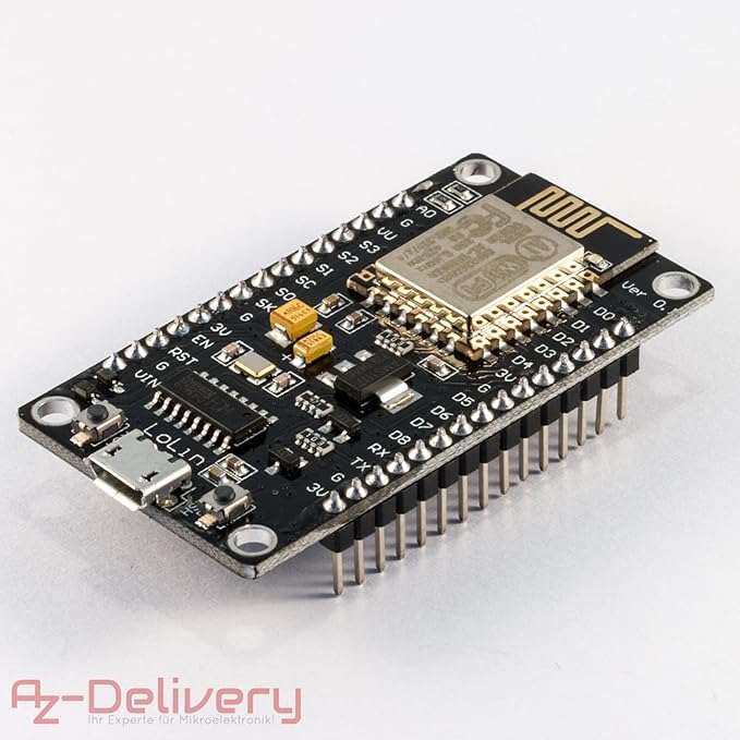

Ich kaempf grad nur noch etwas mit dem kleinen ESP herum. Ich muss ja bedenken, dass der auch mal Stromlos wird. Und beim booten hat der wohl immer mal wieder Probleme. Beim erneuten Stromlosmachen scheint das wieder zu funktionieren. Lediglich zieht er dann einige Relais an, obwohl er dies nicht so anzeigt. Ich sehe auch, dass die LED's am Relaisboard nicht so hell leuchten wie als diese normal beim betaetigen leuchten.
Ich habe nun schon einmal nach solch einer Raspberry USV geguckt. Die sollte ja fuer drei so ESP's gut ausreichen. Eventuell behelf ich mir damit.
Hast du derzeit son ESP mit mehreren Relais am laufen?
Otto123
Hi,
nein ich habe keine Relais Boards laufen. Insofern sind die Bemerkungen reine Theorie und eventuell unvollständig.
GPIO0 darf beim booten nicht auf Low liegen
GPIO15 muss beim booten auf Low liegen
Was die restlichen Pins beim Start mit den Relaiseingängen machen kann ich nicht sagen.
Hast Du die Betriebsspannung mit Elkos gepuffert?
Gruß Otto
Viele Grüße aus Leipzig  ⇉  nächster Stammtisch an der Lindennaundorfer Mühle
RaspberryPi B B+ B2 B3 B3+ ZeroW,HMLAN,HMUART,Homematic,Fritz!Box 7590,WRT3200ACS-OpenWrt,Sonos,VU+,Arduino nano,ESP8266,MQTT,Zigbee,deconz
deathworm
Hoi,
die GPIO's habe ich in der Konfig auf Default gelassen. Ich hab da zwar zum testen mal den ein oder anderen mal auf Low und High gesetzt, aber ohne positiven Erfolg. Darum ging alles wieder auf "Default" zurueck. SOmit sollte das wohl kein Problem sein.
Nicht gesondert. Meines Wissens nach ist das aber von Haus aus hier schon erledigt. Ich benutze die ESP8266 NODEMCU loLin V3.
https://images-na.ssl-images-amazon.com/images/I/81xBVFRZ7UL._SX679_.jpg
Ich dachte das ist die Sorglosversion?
