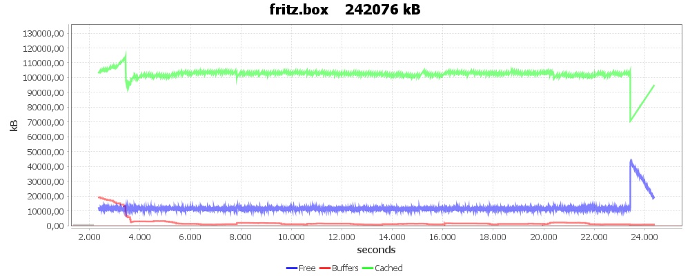

So...ich hab es endlich geschafft: perl 5.32.1 mit mysql und MapleCUN auf einer Fritzbox 7490.
Manchmal hab ich Probleme überhaupt die FHEM-Seite zu öffnen. Da dachte ich schon: "Mist, sie hatten Recht, zu wenig Speicher!", aber nach einem nächsten Start von FHEM kann ich 3 FHEM-Seiten gleichzeitig öffnen, eine Apache-Seite, PHP für WebSVN laufen lassen und Telnet. Daran scheint es nicht zu liegen...sieht mir eher nach einem anderen Fehler aus...
Wenn es denn mal läuft, dann reagiert es auch relativ gut, trotz der anderen Server. Versteht mich nicht falsch...mit einem RPi kann das Teil mit Sicherheit nicht mithalten, aber wenigstens hat die 7490 ja schon einen Dual-Core. Mehr RAM wäre sicherlich von Vorteil.
Bei ca. 23500s hab ich auf die Fritzbox mit apache, WebSVN (php) und fhem eingehämmert. Sieht man schon, dass der kswapd dort eingreifen muss, um Speicher frei zu machen.
Gesamt RAM-Usage über 24000s
