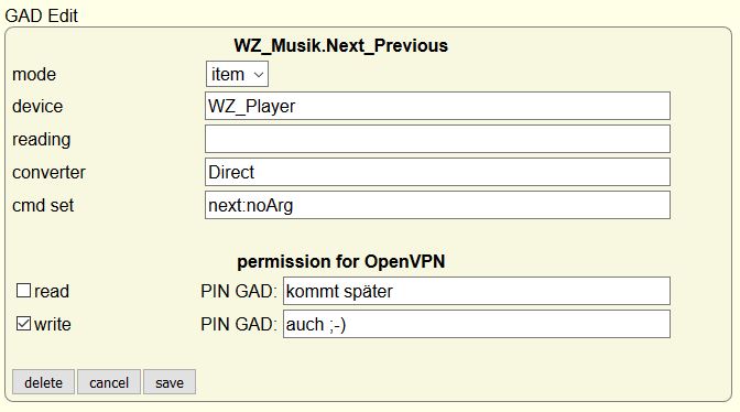

Und genau HIER habe ich mein Problem... wenn ich "* @param the item for next an previous playlist title" einbau, dann habe ich ja folgende Buttons:
http://fs5.directupload.net/images/161111/pkl5jvas.jpg
(rechts und links)
FastForward oder so benötige ich nicht, wobei hier ja das gleich Problem wäre...
Ich habe somit ja nur EIN GAD erstellt...
http://fs5.directupload.net/images/161111/7k46u472.jpg
Das wäre doch aber nur EIN Button... aber ich habe doch vor und zurück  :o irgendwie verstehe ich nicht, was ich hier einstellen muss um die Titel vor oder zurück drücken zu können.

in der Multimedia.html habe ich einfach aus
{% macro music(id, item_play, item_stop, item_ff, item_next, item_back, item_pos, item_vol, item_mute, item_title, item_artist, item_repeat, item_playlist) %}
item_back hinzugefügt... und weiter unten dann:
Die Config so angepasst:
<div data-role="controlgroup" data-type="horizontal">
{{ basic.button(id~'prev', item_back, 'back', 'control_arrow_left.svg', 0) }}
{% if item_ff %} {{ basic.button(id~'rew', item_ff, 'rev', 'audio_rew.svg', 0) }} {% endif %}
{{ basic.dual(id~'play', item_play, 'audio_pause.svg', 'audio_play.svg') }}
{% if item_stop %} {{ basic.button(id~'stop', item_stop, 'stop', 'audio_stop.svg', 1) }} {% endif %}
{% if item_ff %} {{ basic.button(id~'ff', item_ff, 'fwd', 'audio_ff.svg', 1) }} {% endif %}
{{ basic.button(id~'next', item_next, 'next', 'control_arrow_right.svg', 1) }}
Nun bekomme ich auch zwei GADs die ich jeweils belegen kann...
Des Weiteren war das Problem, dass ich die "vordefinierten" writes verwendet habe... sprich z.B. bei der Lautstärke habe ich die Möglichkeit:
cmd set: volume:slider,0,1,100
Bei mir funktioniert es nur mit:
cmd set: volume
und schon gehts... das selbst auch bei vor und zurück... da steht
cmd set: prev:noarg
mit
cmd set: prev
gehts... also so auch die anderen Buttons...
ich hoffe das hilft jemanden, der das gleiche Problem hat...

Du hast es ja selbst gemerkt, dass das Multimedia-Widget nicht gerade für Squeezebox und fhem geschrieben wurde.
Die Werte, die gesendet werden, wenn die Buttons gedrückt werden, sind in der html-Datei festgelegt.
Hier an der 5. Position die "0":
Wenn ich das richtig sehe ist der Befehl in fhem:
set squeezebox prev
Um den Befehl "direkt" mit dem Button zu senden könnte man das so anpassen
{{ basic.button(id~'prev', item_back, 'back', 'control_arrow_left.svg', 'prev') }}
Als Converter in fronthem muss man dann Direct verwenden.
Für reading und cmd set glaube ich state.
