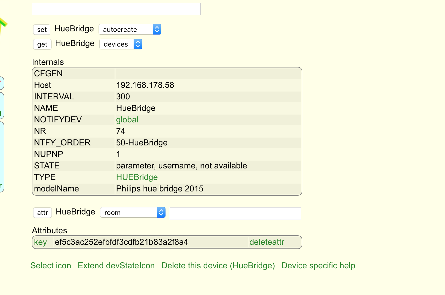

ich hab heute FHEM installiert soweit auch alles super :-) nun hab ich versucht meine Hues einzubinden doch hier der Fehler
Siehe Screenshot
(http://i.epvpimg.com/QUdtg.png)
Habe ich etwas übersehen?

Ah ok :-) hier der Link
An sich sagt es parameter, username not avaible

ist dein FHEM aktuell? welche version hat das HUEBridge modul?

frisch installiert :-) beides ... kann ich irgendwo diese auslesen?

und update in FHEM gemacht?
zum auslesen gibt es das version kommando.

Ah super, mit updaten hat es geklappt.
Ging von aus das ich bei frischer installation des latest builds die letzte Version bekommen habe :-) Danke!
