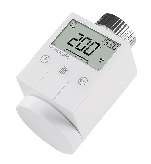

ich habe im Wohnzimmer zwei Heizthermostate von Homematic 105155

Das heißt, der Regler der Thermostate macht immer wieder auf und zu... gibt es denn da keine Möglichkeit, dass er nur halb öffnet und dann die Themperatur hält, ohne ständig nachzuregeln. Oder halt weniger nachregeln muss??
