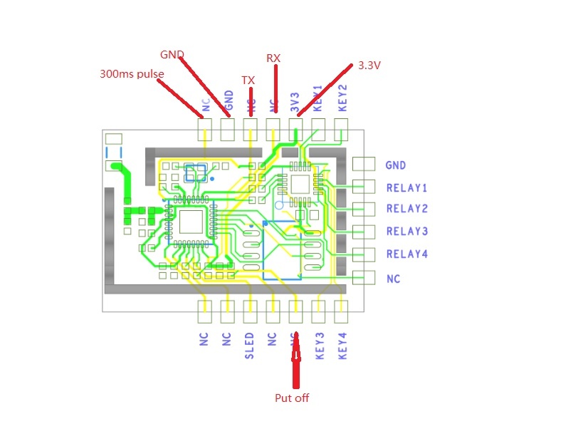

Bapt. Reverend Magersuppe
Der Baustein ist einer von itead: https://www.itead.cc/psb-04.html. Wenn man sich die Beschaltung ansieht wird nicht so ganz klar, wo RX,TX ist um das kleine DIng zu flashen.
Vermutlich die NC.

Per
#5
Ist nicht mein Bild, aber vllt. hilft es.
Stammt übrigens von hier.
