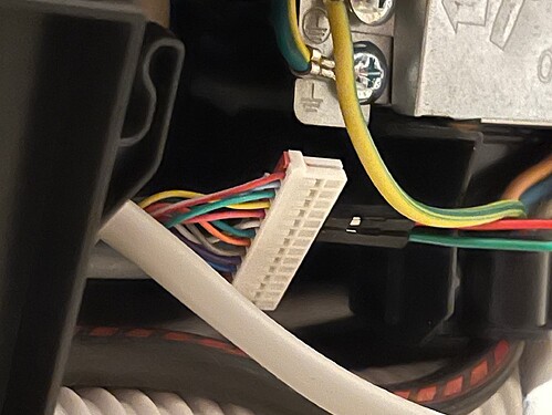

Conversor M5Stack Atomic RS485
ATOM Lite ESP32 de M5Stack
ESPhome isntallieren:
https://esphome.io/install/
YAML-File  herunterladen.
In ESPhome laden
Dort:
WIFI & PW anpassen.
Heatpump auskommentieren. i.e: # Only supported on NASA-based heat pumps
ATOM Lite ESP32 de M5Stack per USB anschliessen.  ;D   flashen.
Einbauen und mit Spg.versorgen.
For anyone like me that do not have V1 and V2, you will find 12V + GND on the sub PBA connector on pin 9 (white = GND) and 10 (red = 12V)    .... aber vorher kontrollieren = messen !!!
12V aus der Klimanalage
RS485 Bus:
Connect the RS-485 Wires:
F1 (AC Unit) → A (M5STACK RS-485 Base)
F2 (AC Unit) → B (M5STACK RS-485 Base)
PS: meine 2. Klimaanlage läuft auch damit.
Jetzt fehlt bei meinen "Windfree"-Geräten nur noch die Lüftergeschwindigkeit und vermutlich MQTT.
