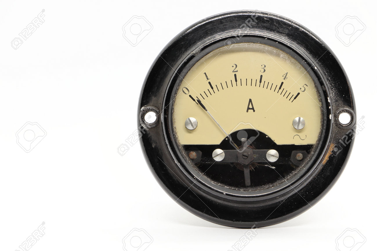

Ein Kontrolwidget reicht mir. Aber, ich gebe zu, zur Visualierung für mehrere Ringe oder was man sonst noch aus SVG basteln kann ist es super.
Auch sowas könnte damit umgesetzt werden:https://previews.123rf.com/images/liborpal/liborpal2301/liborpal230100005/197028818-old-analog-ammeter-on-a-white-background-measurement-of-electric-current.jpg
