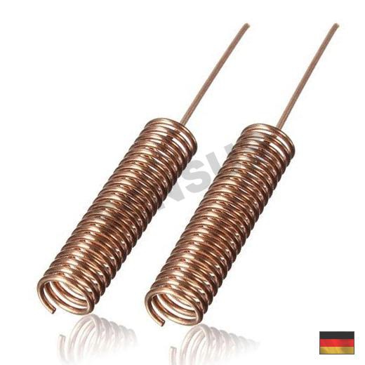

moppy
habe noch ein paar Geeetech 433Mhz Superheterodyne 3400RF  daheim gefunden, eingebaut und siehe da: er empfängt fast jedes Signal.
Als Antennen hab ich einfach einen 17cm langen Draht genommen.
Haber aber noch diese Antenne rumliegen
http://78.46.68.227/shop/woo/wp-content/uploads/2015/10/433-2.jpg
meint ihr das bringt nochmals einen Vorteil?
Vielen lieben Dank bisher, bin ganz happy :)
Intel NUC7i5 - Proxmox
HP Microserver Gen8 3,3ghz Xeon
http://coldcorner.de
RappaSan
Außer einem kleinen Platzvorteil wird diese Spiralantenne nix zusätzliches bringen.
Soweit ich mich noch an meine Hochschulzeit/CB-Funkerzeit erinnern kann, dient die Spirale nur als Verkürzungselement des Strahlers, wobei allerdings - da von der idealen geraden Strahlerform abweichend - sogar ein kleiner Verlust hingenommen werden muß.
