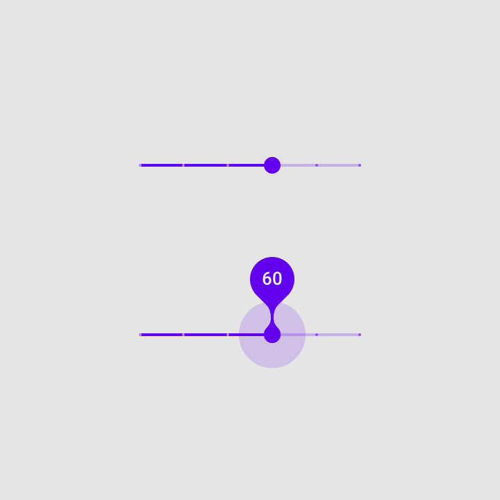

Anmerkung zum Slider.
Besser wäre es den veränderten Wert vorab anzuzeigen. Sonst wird das verstellen zum Pokerspiel.
https://storage.googleapis.com/spec-host/mio-staging%2Fmio-design%2F1563837804615%2Fassets%2F1xMAR10aCA6Y1k2Rb_BFKSPW43irH55F-%2Fsliders-usage-whentouse-discrete.png

Naja, funktioniert hat es schon, es hat nur lange gedauert, das Lag daran, dass über alle Zeilen des command Outputs iteriert wurde, damit man einen "hübschen" Zeilenumbruch darstellen kann (wie beim Log/Eventmonitor) und zudem wird der Content erst angezeigt, wenn alles gerendert ist. Update ist draußen, ich habe das wieder wieder raus genommen, somit bleibt der Command Output unberührt und es läd schneller.
Zitat von: schwatter am 26 Juli 2019, 19:57:26
edit:
hmm, sinnvoll. Ich schau mal wie ich das am besten einbaue.
