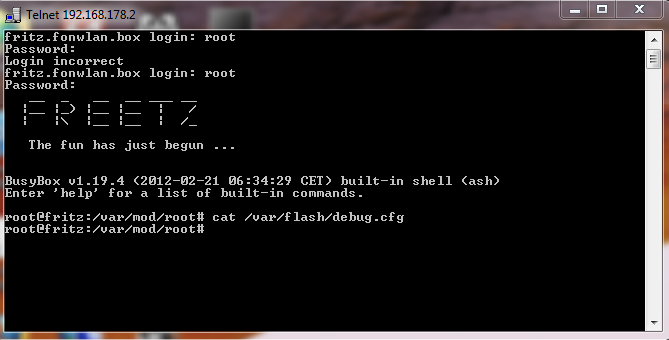

Originally posted by: <email address deleted>
was sagt dir nach deinem echo denn ein
cat /var/flash/debug.cfg
sowohl vor als auch nach einem Reboot der Box? Steht die dort eingefügte
Zeile auch drin?

Guest
Hallo! bei diesem befehl wird leider nichts angezeigt, vor und nach reboot.
Siehe bild unten...
<https://lh6.googleusercontent.com/-_gzrHFbUpA0/T1Hvt7k1t5I/AAAAAAAAAAU/kugIKJg4DnI/s1600/Unbenannt.PNG>
Am Samstag, 3. März 2012 09:07:09 UTC+1 schrieb unimatrix:
> Zeile auch drin?

Guest
dann hat das schreiben in diese Datei nicht geklappt. Könntest du noch
einen SCreenshot machen wie du zuerst das echo ausfürhst (wie oben
beschrieben) und dann nochmal das cat? Irgendwas ist da faul :)

Guest
vielen vielen dank an alle für eure Hilfe, habe es hin bekommen, habe die
Befehle nochmal ganz eingegeben und ein Fehler war Fhem.Start zu Startfhem
und siehe da nach 5 minuten war Fhem erreichbar!
Könnte man auch 1 Minute einstellen oder wäre es zu Systemlastig?
Aber bin jetzt soweit zu frieden und möchte nochmal meinen dank ausprechen
für die ganze Hilfe....
Mfg Ewies
