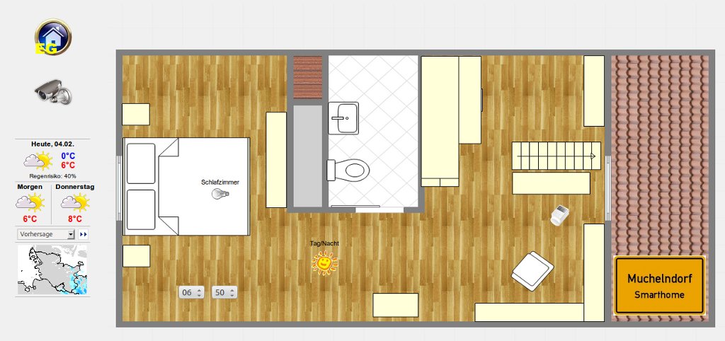

    Mittlerweile ist diese Lösung schon gut nutzbar und zurzeit funktioniert folgendes:
    • Aktor einstellbar
    • Zeit über die Slider einstellbar
    • einzelne Tage,Werktage,Wochenende einstellbar
    • Der Zustand kann ausgewählt werden (on off usw)
    • eingestellte Werte werden angezeigt
    • ein Feld zum löschen des Timers ist vorhanden
    Siehe unten
    Version 1 mit 2 Dropdowns
    Erst beim einstellen des Minutenwertes wird gespeichert!
(http://www.bilder-upload.eu/thumb/845242-1393798872.jpg)

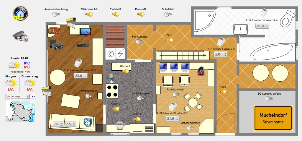

Version 2 mit Slider
(http://www.bilder-upload.eu/thumb/7448f1-1393799547.jpg)

ZitatKannste mal nen Screenshot vom Floorplan hochladen?
Ist noch ein bischen provisorisch (mit so einem gratis-room-designer hingekliert) - aber, voila:
(ich mach das mal als link auf meine bescheidene Heimatseite, keine Ahnung wie man hier die Bilder
kleinbekommt - will ja keine Scrollbalken verursachen...):
http://www.bramborka.com/images/fp/fpEG0214.jpg
Das auf dem Sofa links unten mit den Stunden und Minuten ist Dein Dropdown-Wecker.
Der Wecker daneben ist ein "1 Stunden"-Mittagsstundentimer und der Eierbecher in der Küche..siehe oben  ;D
Im OG/Schlafzimmer habe ich dann einen 2. Wecker:
http://www.bramborka.com/images/fp/fpOG0214.jpg
