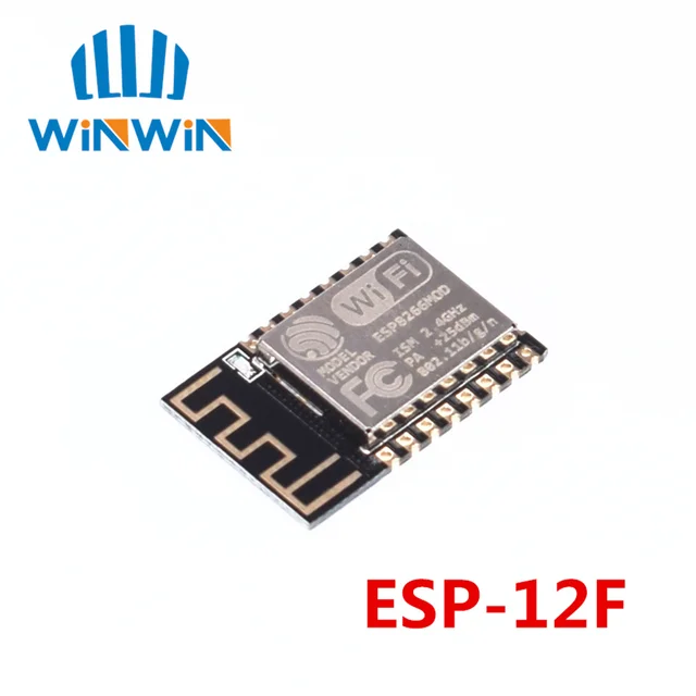

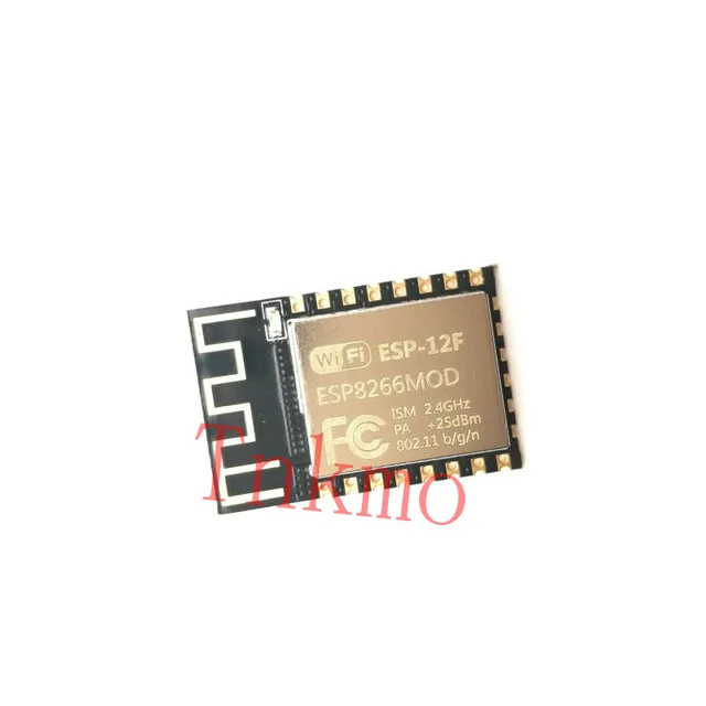

Ai (https://ae01.alicdn.com/kf/HTB14KqKbHYI8KJjy0Faq6zAiVXa1/10Pcs-ESP8266-ESP-12F-Serial-WIFI-Model-ESP-12E-Upgrade-Remote-Wireless-Module-ESP12F-ESP12-Authenticity.jpg_220x220.jpg)
auch mit diesen ist mir kein systemisches Problem bekannt: https://ae01.alicdn.com/kf/HTB1rgEVl98YBeNkSnb4q6yevFXaK/I74-5PCS-Esp8266-WiFi-series-of-model-ESP-12-ESP-12F-esp12F-esp12-authenticity-guaranteed.jpg_640x640.jpg
diese allerdings haben bei mir in manchen Applikationen zu 100% das Reboot-Problem: https://ae01.alicdn.com/kf/HTB1p.TjlBTH8KJjy0Fiq6ARsXXa5/1PCS-Esp8266-WiFi-series-of-model-ESP-12-ESP-12F-esp12F-esp12-authenticity-guaranteed-esp-12f.jpg_640x640.jpg

also wenn es einer von denen auf dem Foto ist: das sind,optisch, genau die ESP12en, mit denen ich auch Probleme hatte.
Ich habe den Eindruck, dass die intern einen erstaunlichen Spannungsverlust haben, wenn ich ne ESPEasy Software mit VCC Feature darauf installiert habe, dann war die chip-eigene Messung der Versorgungsspannung immer signifikant (0,2V oder so) geringer als das, was außen anlag.
Das kenne ich von den anderen beiden "Brands" so nicht. Ich habe aber ehrlich gesagt keine Ahnung, ob das tatsächlich ein zusammenhang ist. Ich müsste mal welche aufmachen.
Aktuell vermeide ich aber einfach welche zu kaufen, die nur dieses kleine "wifi" Marking haben.
