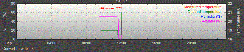

Hier mal meine Konfiguration es Raumthermostaten in meinem Büro:
<https://lh4.googleusercontent.com/-42LPCJzCMMI/UESHrEjDrpI/AAAAAAAAWbQ/EuhIKrnnjJU/s1600/Capture.GIF>
Damit alles koscher ist, hab ich heute morgen um 11:19 nochmal gepairt, und
die desired temp um 11:33 "von Hand" auf 18.5° gesetzt.
Laut meinem Verständnis habe ich jetzt laut Templist, bis 22:00 eine
Temperatur von 19.5C vorgegeben. Statt dessen sieht man im LogFile, das die
Desired Temp um 12:00 auf 21° springt und der Aktuator natürlich hinterher
läuft.
<https://lh6.googleusercontent.com/-7TqTqtsRGJM/UESIxD2t8LI/AAAAAAAAWbY/-ql9X6gi428/s1600/Capture2.GIF>
Was mache ich falsch?
VG
Ralf

LuckyDay
Du hast neu gepaart, also werksreset
daher ist deine automatic ab 12 auf 21 grad, soweit richtig.
deine readings sind ja teilweise von 9.10.2012, also uralt und falsch

LuckyDay
10.8.2012 nicht 9.10.2012
