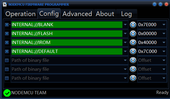

Hallo zusammen,
ich versuche mich nun auch schon seit einiger Zeit immer wieder an den ESP8266ern.
Aktuell bin ich nach lauter Niederlagen bei einem NODEMCU gelandet.
Der Anfang war auch recht erfolgversprechend. ESPEasy drauf gespielt und dann im Explorer mit der Konfiguration begonnen.
Irgendwie ist mir bei der Einstellung des Acesspoints der Explorer abgeschmiert und hat wie auch immer einen WEP Key für den ESP übernommen.
Nun dachte ich das solle doch kein Problem sein da man ja einfach die Firmware neu aufspielt und dann von vorne anfangen kann.
Scheint aber nicht zu klappen. Auch die Hinweise mittels Reset den Flashspeicher zu leeren klappen nicht. Laut anzeige sollte es funktionieren.
FLASH: Erase Sector: 1021
FLASH: Erase Sector: 1022
FLASH: Erase Sector: 1023
FLASH: Zero Fill Sector: 256
FLASH: Zero Fill Sector: 257
FLASH: Zero Fill Sector: 258
FLASH: Zero Fill Sector: 259
FLASH: Zero Fill Sector: 260
FLASH: Zero Fill Sector: 261
FLASH: Zero Fill Sector: 262
FLASH: Zero Fill Sector: 263
FLASH: Zero Fill Sector: 264
FLASH: Zero Fill Sector: 265
FLASH: Zero Fill Sector: 266
FLASH: Zero Fill Sector: 267
FLASH: Zero Fill Sector: 268
FLASH: Zero Fill Sector: 269
FLASH: Zero Fill Sector: 270
FLASH: Zero Fill Sector: 271
FLASH: Settings saved
ets Jan  8 2013,rst cause:2, boot mode:(3,6)
load 0x4010f000, len 1264, room 16
tail 0
chksum 0x42
csum 0x42
~ld
ªU
INIT : Booting Build nr:78
WIFI : No SSID!
INIT : I2C
INIT : Boot OK
INIT : Reboot from deepsleep
WD   : Uptime 0 ConnectFailures 0 FreeMem 24704
Auch habe ich schon versucht den Speicher über http://www.s6z.de/cms/images/content/test/Homeautomation/Hardware/ESP8266/TMP/FlashBlank.png zu leeren. auch das ohne Erfolg. Ich bekomme den ESP nicht so weit das er wieder eine unverschlüsselte Verbindung zulässt.
Bitte kann mir jemand sagen wie ich den Chip wieder brauchbar bekomme so das ich einen neuen Versuch mit ESPEasy starten kann.
Im Anhang ein Bild von dem NODEMCU sowie den Screenshot von ESPlorer bei bestehender Verbindung.
Vielen Dank im voraus
Rüdiger
pink99panther
#64
Hallo bobby1000,
kenne den ESPlorer nicht wirklich. Benutze die Arduino IDE.
Wenn man beim ESPlorer Kommandos über sie serielle Schnittstelle schicken kann,
hilft Dir das hier eventuell weiter http://www.esp8266.nu/index.php/ESPEasy_Command_Reference
Am Ende der Tabelle stehen die Befehle zum setzen der SSID und des WPAKey.
EDIT: Wenn das geklappt hat den Savebefehl nicht vergessen!

RappaSan
#65
Wenn die ESPeasy Software nicht auf Dein WLAN konfiguriert wurde, macht sie selbst einen Accesspoint auf.
Damit mußt Du Dich verbinden und anschließend ESPeasy einrichten: Deine Home -SSID, Sensoren usw. wie im entsprechenden Artikel hier beschrieben.
Speichern - Strom weg - wieder dran - Im Router nachsehen, welche Adresse das Ding hat. Das sollt's sein...

bobby1000
Aber wenn ich das jetzt nicht überlesen habe sollte ohne Netzwerkschlüssel eine Anmeldung unter IP 192.168.4.1 möglich sein.
Die IP stimmt. Aber er möchte einen Key zur Anmeldung haben.
JoWiemann
tausend mal gefragt, tausend mal geantwortet: configesp
Grüße Jörg
